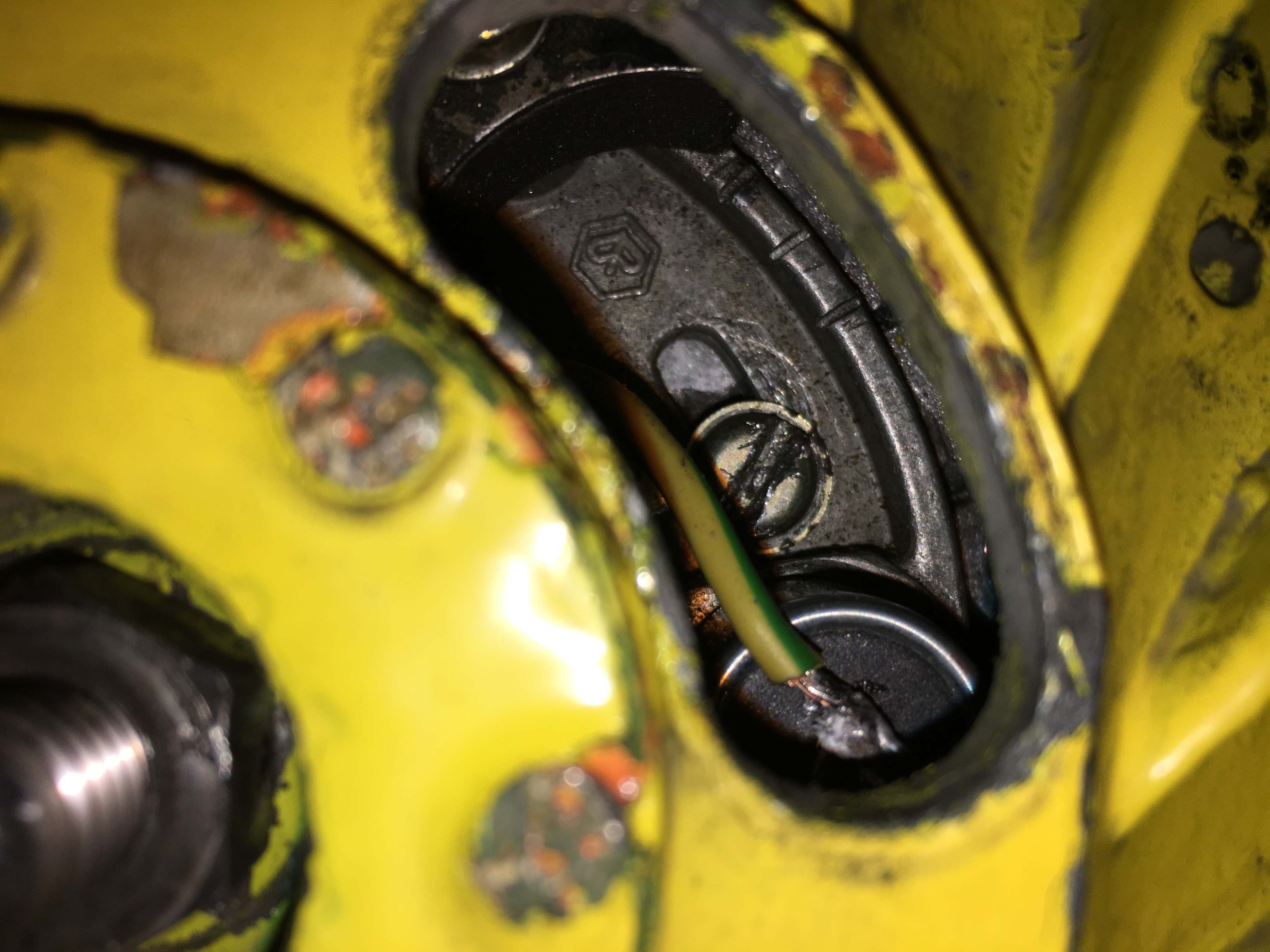

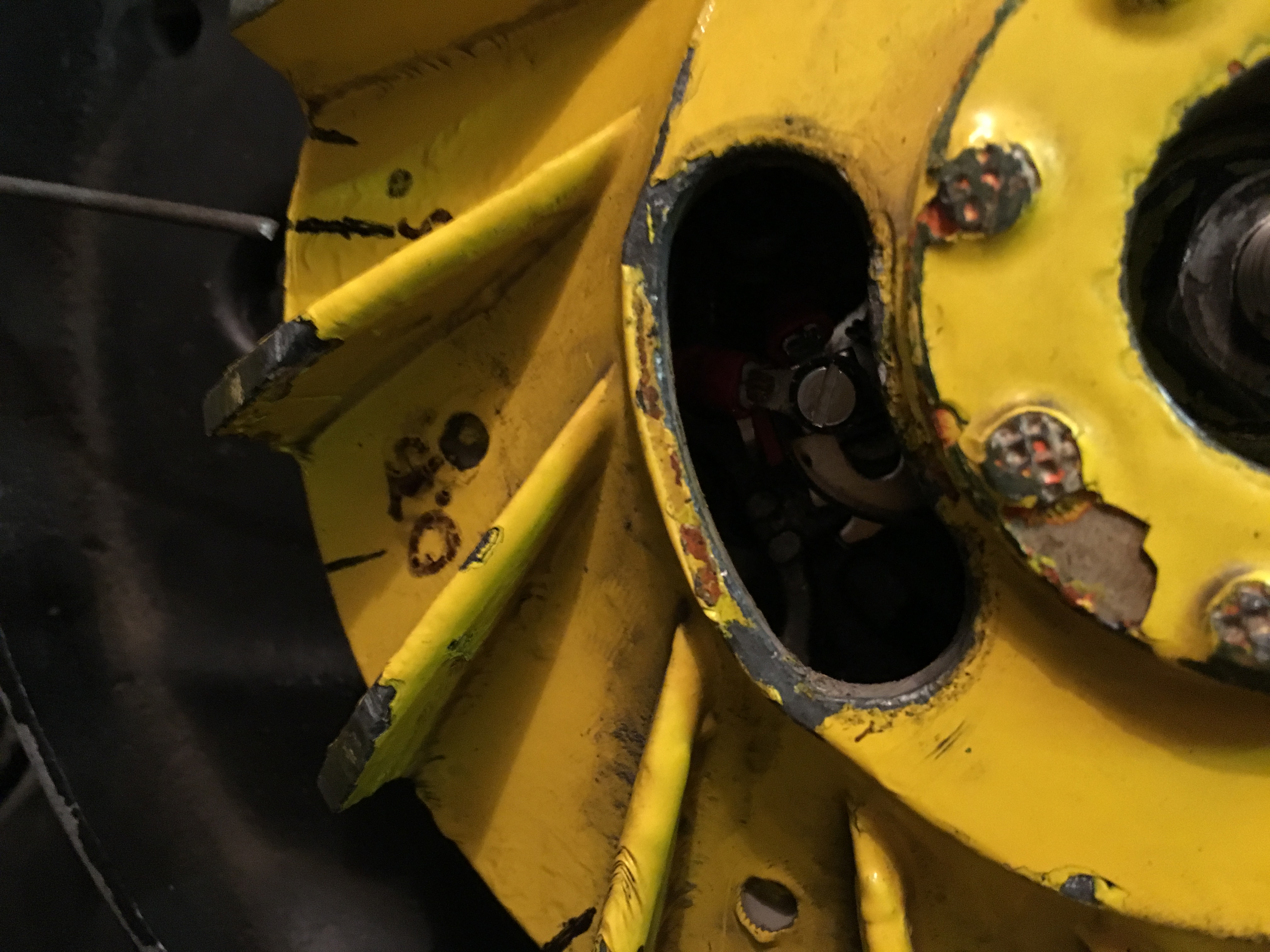

ich muß mich bitte hier einklinken ich möchte meine 6v kontaktzündung ablitzen auf 16° ich habe den kolben stoper drin im uhrzeigersinn markierung gegen den urzeigersinn wieder markierung abstand beträgt 8,4cm also die hälfte beträgt 4,2cm markiert das sollte der O.T sein. ich hoffe bis hierher stimmt es. nun habe ich den umfang des polrads 73cm/360*16=3,2cm die habe ich auf dem polrad im uhrzeigersinn nach dem o.t markiert ich hoffe auf dem bildern kann man es sehen.habe nun mit der zündlichtpistole abgeblitzt das problem ich habe die zündung bis zum anschlag drehen müssen damit der zeiger und die markierung fluchten. ich kann mir einfach nicht vorstellen das das so passt da ich wenn ich wollte keine 17 oder 19° mehr einstellen könnte.
bitte um eure hilfe.
