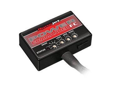

powercommander 340,-
https://bikeperformance.at/de/newsbeitr ... -300-44564
