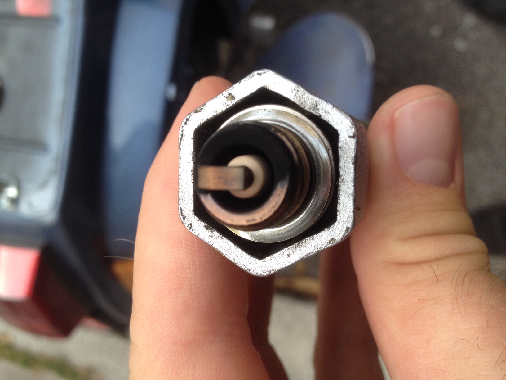

Kerze ist neu und definitiv die richtige. Kann mir wer helfen? Es handelt sich um eine PK 50S.

Habe das nur bei einem "Abgenudelten" Zündkerzengewinde bisher gesehn.
Vlt
Zündkerze nicht Angezogen bzw hängt schief drinne.

Wäre tatsächlich eine Möglichkeit - hab´ schon immer das Gefühl dass mit dem Gewinde was nicht ganz stimmt.
Gab´s da nicht Reparatur bzw Dichtsätze, damit man nicht den ganzen Kopf tauschen muss? Weiß jemand wie das genau heißt?

Noch was: Ich habe ein sporadisch auftretendes (Falschluft)-Problem mit einer hohen Drehzahl im Stand. Kann die Falschluft theoretisch auch über eine nicht richtig sitzende Zündkerze angesaugt werden?

http://www.alteroller.de/helferlein/gewinde.html

Kann jemand noch sagen, ob es möglich ist, dass über so eine fehlerhafte Verbindung Falschluft gesogen wird? Danke schonmal...

Jop kann aber auch im niedrigen stand schon zum Problem werden.
