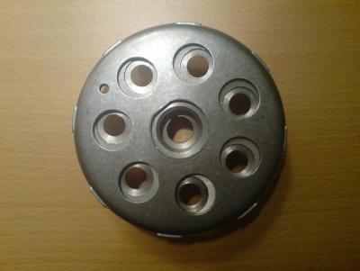

Die Andruckplatte ist bei den 200ern nicht rund -> hat eine "Gerade" wie die Kupplung selbst:
Ab der Cosa hatten alle Kupplungen diese "Gerade".
Ich habe irgendwo gelesen, dass es dafür gemacht wurde, dass sich die Platte nicht mit der Kupplung verschweisen kann und sich nur der Pilz an der Andruckplatte/Solldrehstelle dreht.
