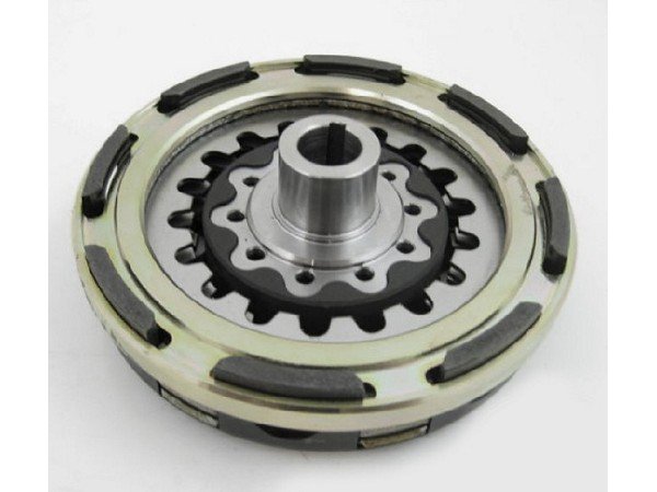

Die cosa kupplung ist KEINE TUNING KUPPLUNG!!
sondern die originale standard kupplung ab ende 80er für 9ps mit viel zu dünnen belägen
Sie muss verstaerkt werden 1) ring 2) innenteil 3) honda beläge. nur 4 statt 3 beläge definiert keine tuning kupplung, da brauchta schon bissele mehr dazu!
typen

3) cosa2 clutch (cosa1 hatte noch die 7federn px alt kupplung drin)
https://youtu.be/mz93578QEW8
https://youtu.be/pWwKSb0-lCk
4) cosa2 cnc kupplungen
superstrong bgm, hier immer die version mit HONDA belägen nehmen
https://youtu.be/mKv52j4f298

schwachstellen der kupplungen
px alt:
1) blechkorb biegt sich auf
2) vernietung ritzel auf grundplatte wird locker
3) grundplatte laschen nagen an
4) zu dünne laschen der beläge
cosa:
1) vernietung innenteil reisst ab bei mehr als originaler 200er leistung = 9ps
2) korb biegt sich auf
3) verzahnung nabe/innenteil (vernietet)
4) verzahnung ritzel/zwischenscheiben technisch miserabel

px alt korb: korb mit ring reicht
cosa: ring und nieten verstärken (anschweissen oder 8 weitere nieten) und honda beläge REICHT! cnc ist mehr fürs auge
was NICHT RICHTIG ist, ist die ständige rundum auskunft
"brauchst du bgm superstrong" schon nur für pnp tuning
ja: sie schaut lässig aus und der name ist top gewählt :mrgreen:
NEIN: für einen großteil der tunings ist das mit kanonen auf spatzen geschossen
originale kupplung, ringdum und innenteil verstärkt = FERTIG
kostet 50,- honda beläge dazu nochmal 40,-
superstrong 250,-
superstrong CR mit honda 280,-
spart euch das geld wenn ihr nur ein kleines tuning macht

FINGER WEG BEI 2x COSA ANGEBOTEN bei SIP
1) originaler korb nur innenteil verstärkt, ring fehlt = NOPE
http://www.sip-scootershop.com/de/produ ... +_23736600
2) "Korb gepresst und gehärtet" ring fehlt = NOPE
http://www.sip-scootershop.com/de/produ ... +_93401000
beides ein schlechter scherz
weiterhin blechpresskorb und innenteil vernietet
= NICHT VERSTÄRKT
wenn dann ordentlich dh innteil UND ring
aber keinesfalls nur eines davon

cosa zwischenscheiben
ein problem bei der cosa kupplung ist dass die verzahnung zwischen ritzel
und zwischenscheiben technisch miserabel ausgeführt ist.
foto px alt verzahnung vs cosa verzahnung, springt einem klar ins auge dass die kraftübertragung bei px alt wesentlich besser ist als bei cosa
https://www.germanscooterforum.de/appli ... dcfdfeb2b5
schaun wir zu bgm, was haben die jungs beim "superstrong" entwickeln gemacht , verbessert oder fehler kopiert?
[img]https://cdn.germanscooterforum.de/monthly_2016_12/20161203_225653.jpg.b4e04145212f4ef48f451b7e4dceaab1.jpg
[/img]
leider kopiert, bei ritzel und zwischenscheiben
sehr schade! das coole schwarz anfärbeln und gravieren ändert nichts daran dass es lediglich nur optiktuning bleibt. für die scheiben gabs wenigstens besseres material = härter dh die schlagen nicht ganz so schnell aus
weiterhin ungelöst also.

cnc versionen für COSA
sip:
s&s
auch wenns noch so schön glänzt und stark ausschaut bzw wuchtig
klar auf der hand: das trum ist viiiiel zu schwer, die ausnehmungen um material zu sparen haben schon sinn in allen andern körben
s&s evo,
coole innenvezahnung, bgm/mmw lösung ist aber für kraftübertrgung besser da mehr fläche zwischen den beiden bauteilen
lth v2 (=mmw produced) leider kaum lieferbar das teil... dh wohl dass wenn bei lth bestllung eingeht wirds erst bei harald (=mmw=gravedigger im gsf) geordert
lth v1, gibts zum glück nicht mehr, war fehlentwicklung, viel zu hoch, 5 scheiben passen einfach nich zu dem geringen platzangebot im vespamotor
mmw alt mit originalem vernieten innenteil und der kleinen verzahnung
da kaufte man den korb und musste das innenteil noch selber vernieten
DAS waren noch zeiten :mrgreen:
mmw superstrong aus einem stück mit
superstrong normale beläge
superstrong CR mit honda belägen
sip
leider nur für originale kinderbeläge...
kommt wohl bald was anderes dem trend nach
da fehlen noch welche, i know :wink:

Kupplungskorb mit Motorradbelägen für die Cosa Kupplung
Die LTH Plus Kupplung verwendet 5 Honda Kupplungsbeläge in einem CNC gefrästem und gehärtetem Cosa Korb. Der Vorteil der Kupplungsbeläge ist das moderne Material das im MotoCross Bereich verwendet wird. Es führt zu einem besseren Trennverhalten und einer hohen Übertragungskraft. Durch die dünnen Belagstreifen und die hohe Anzahl an Öllaufrillen ist das Restmoment bei gezogener Kupplung sehr somit der "Schlag" beim einkuppeln und schalten minimiert wird. Somit lässt sie sich leichter und sauberer schalten. Dies kommt besonders leistungsstarken Motoren zu Gute die doch schnell mal bei einem Verschalter das Getriebe oder Gehäuse vernichten.
Durch den angeschraubten Deckel kann der Korb nicht mehr platzen und es lässt sich locker eine 5.Scheibe unterbringen. Somit steigert sich die Übertragungskraft bei gleicher Federkraft um ca.30%. Die Beläge selbst benötigen weniger Trennweg somit der Hebelweg verringert werden kann. Dies verringert dann die Betätigungskraft bei gleicher Federstärke oder lässt bei gleicher Betätigungskraft eine weitere Erhöhung der Federstärken zu.
Die Beläge weisen auch 2,5mm dicke Nasen auf. Damit schlagen die Nasen nicht mehr ab und der Korb läuft nicht mehr ein was immer zu einer rupfenden Kupplung führen konnte.
Trotz der massiven Bauweise des Korbes leigt durch die Vielzahl an Löchern das Gewicht des Korbes incl. Deckelscheibe nur bei 520g. Diese kommen auch der Ölschmierung zu Gute die essentiel für eine gute Kupplung ist.
Das Kit besteht aus Korb, Deckelscheibe, Schrauben, Kupplungsbeläge, Zwischenscheibe, Grundscheibe.
Achtung: Der Kupplungsdeckel muss ausgefräst werden um genügend Platz für den Korb zu schaffen. Ein 2-Klauen Abzieher ist bei der Demontage von Vorteil.
Die Kupplung wird mit 10.9er Torx Schrauben ausgeliefert. Diese enthalten bereits eine Schraubensicherung. Diese nur mit dem vorgeschriebenen Drehmoment von 1,7NM anziehen! Zum Lösen vorher erhitzen.
Zu einer kompletten Kupplung werden noch weitere Teile der Cosa Kupplung benötigt.
