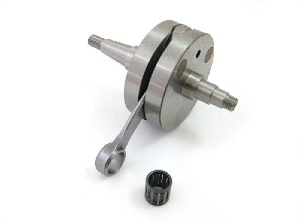

wie schaut eine kurbelwelle aus die 1000,- kostet?
so:
Crankshaft FABBRI RACING full circle, cone 20, billet conrod 105, stroke 53, Vespa 125 ET3 Primavera Quattrini C-2 crankcase
https://www.10pollici.com/it/homepage/v ... gp.5495.uw
54mm hub, 105mm pleuel
man beachte die massiven wuchteinsätze die das so teuer machen
im vergleich zu den kurbelwellen im billigen preissegment
im vergleich dazu die mazzucchelli 54mm hub und 105mm pleuel
Vollwangenwelle MAZZUCCHELLI Race for SIP für Vespa 90-125 /PV/ET3/PK80-125/S Membran, Hub: 54,0mm, Pleuel: 105,0mm,
https://www.sip-scootershop.com/de/prod ... +_45069000
man erkennt dass hier kompromisse eingegangen wurden in sachen wuchtungsgrad
da es eben eine welle im niedersten preissegment ist
auch wenns 200,- sind, aber um das geld spielts halt keine TOP kurbelwelle

vespa smallframe crank checks:
bgm 54mm & 105mm pleuel unboxing
https://youtu.be/dovkjSmwBdY
bgm check&wuchtung
https://youtu.be/NW2B42upR0Q
brutale vibrationen waren der grund warum die 54/105er mazzu vww ersetzt werden sollte
die bgm kann hier aber überhaupt nichts besser sondern
im gegenteil, sie hat weitere schwachpunkte
welch überraschung, günstiger und nicht vom hersteller sondern reseller / brander
wird wohzl auch eine billige jasil welle sein die auf bgm gebrandet wurde
stümpfe und verpackung schauen danach aus
wuchtung ist spanndn:
bgm 25% und mazzu 25%
* gefällig? :mrgreen:
= 54mm hub mit 105mm pleuel wellen sind praktisch NICHT gewuchtet
schick glänzende bgm welle in lässiger verpackung
gute presspassung, zentrierung und stümpfe
(wenn auch nicht so gut wie mazzus)
jasil könnte es also doch hinsichtlich presspassung!
nur bei largeframe bringen sies nicht zusammen...
1) keine wuchtbohrungen neben dem pleuel
sondern innen, zwischen den wangen weit hinein material weggenommen
verschmälerte wangen gleich beim hubzapfen, einer stark beanspruchten stelle
ist mutig
2) 10gr (!) leichteres pleuel als bewährte mazzu pleuel
das in dem recht breiten inneren bereich nur 3,6mm stärke hat,
der schmierschlitz recht nahe dem pleuel = dh da gibts einen schwache schmalstelle
könnte also sinn ergeben dass diese pleuel reissen können
allgemeines smallframe problem wie es scheint:
kleine wangen mit wenig material und großes pleuel
die wangen gegenüber des pleuels sind zu leicht, hier bräuchte es schwermetall einsätze
das rechnet sich aber nicht in dem billig preissektor, dass man das ordentlich wuchtet
es sagt einem aber auch niemand dazu dass das rumpelwellen sind...
fabrizzi wellen haben nicht ohne grund etliche wuchtungseinsätze mit entsprechenden preisen
die teurere - 315,- - DRT hat an der richtigen stelle einen wuchteinsatz
verbessert die wuchtung also schon etwas
die falc kurbelwelle um 550,- sollte noch besser laufen
oben quasi glocke, unten visavis dem hubzapfen großer wuchteinsatz
die ist schon auch mit schmalerem material nahe pleuel aber nicht im bereich
hubzapfen bis stümpfe, da wird kein material weggenommen wie bei der bgm
https://www.sip-scootershop.com/DE/Prod ... rMQAvD_BwE
wuchtungsgrad von 50-75% sind üblich im motorenbau
