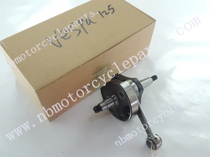

da ich gerade den vmc 177 erhalten habe der scheinbar aus taiwan kommt
zur orientierung was kurbelwellen tatsächlich kosten wenn sie aus asien kommen
https://www.alibaba.com/trade/search?fs ... crankshaft
zw 10 und 20,- ab 50-100/200 stück gehts los
auch mit den preisen verdient der hersteller bereits was
dh der einzige "faire" preis ist zb lth für die lml kurbelwelle: 49,-
(die ja bekannterweise supermies ist und auch nicht verkauft werden sollte...)
https://www.lambretta-teile.de/Kurbelwe ... X125-PX150
sip kassiert schon mehr als das doppelte nämlich 115,- für den gleichen schmarrn
https://www.sip-scootershop.com/de/prod ... +_13315410
retour zur preisorientierung :wink:
8-20,-
Anqing City Hengwei Imp. & Exp. Co., Ltd.
50stk minimum
https://www.alibaba.com/product-detail/ ... 617cpwEMd4

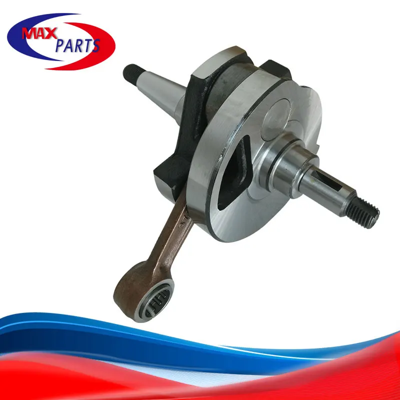

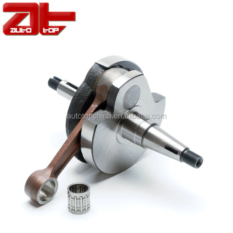

Autotop Industry (Shanghai) Co., Ltd.
US $15-18 / Piece | 200 Piece/Pieces (Min. Order)

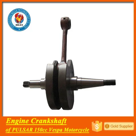

Chongqing Mojia Technology Co., Ltd.
US $9.3-10.8 / Piece | 50 Piece/Pieces (Min. Order)

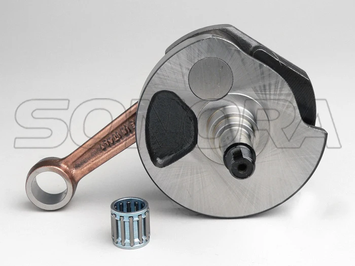

Ningbo Blue Angel Imp. & Exp. Co., Ltd.
US $10-11 / Box | 100 Piece/Pieces (Min. Order)
Jiangmen Jungang Import & Export Trading Co., Ltd.
US $10-22 / Set | 100 Set/Sets (Min. Order)
