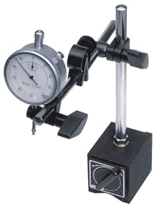

DIE gerät dazu
kostenpunkt ca 200,-
120,- bock / 30,- stativ / 20,- messuhr / 20,- kupferhammer / 10,- montiereisen
kann man sich einzeln zusammensuchen zb auf ebay
rentiert aber nur für jemanden der mehr motoren macht
- messuhr samt magnet-meßstativ
- kupferhammer
- winkeleisen/reifenmontiereisen zwex wangen auseinanderhebeln
- spannbock an den spitzen
- oder besser auflage an den stümpfen auf lager
da gibts einen recht günstig bei sip für kuwe und lüras
das ist unabhängig von vespa und gilt auch für andere motoren zb gleichfalls bei meiner ktm lc4 640 kurbelwelle, bei der wir das pleuel &-lager tauschten wurde bei bekannten mit seinem großem zentrierbock gearbeitet
automaten kuwe´s gehn grad noch wenn man bei den stümpfen auflegt
bei stümpfen einspannen wirds eng da der eine stumpf durch die vario so lange ist....
