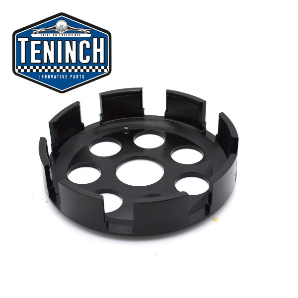

noch besser natürlich die bewährten teninch/ddog cnc körbe ums gleiche geld:
6federn standard beläge um 54,-
http://www.mp-maschinen.com/omgshop/tun ... 0-150?c=28
7federn standard beläge um 59,-
http://www.mp-maschinen.com/omgshop/tun ... x-200?c=28
7federn honda beläge um 65,-
http://www.mp-maschinen.com/omgshop/ers ... laege?c=28

ist eine px alt kupplung vorhanden? dann
1) teninch cnc korb für honda beläge
2) teninch zwischenscheiben
3) honda beläge
4) +50% federnkraft
rest der innereien bleibt
https://youtu.be/n54YUPrmG4Y
3) honda beläge

teninch kupplungsteile gibts hier:

Bgm ss cr todos/empfehlungen:
1) 2mm scheibe gegen. Newfren/piaggio ersetzen
2) billig honda belaege die brechen koennen gegen gute ebc ersetzten
3) ritzel auf rundlauf kontrollieren, es gab singende u eifoermige ritzel
Kostenrechnung bgm ss komplett vs
nur korb und innenteil 2come
 Betreff des Beitrags: Re: LF KUPPLUNGStopic - px-alt, cosa, mmw, s&s, lth
BeitragVerfasst: 02.10.2018 - 09:01
Beiträge: 9816
2300km standard cosa verstärkt CHECK wg härteren federn
faszinierende 2mm bgm scheibe
https://youtu.be/6_fgWJQG9ts?t=2m23s
alle bgm scheiben kommen in einem eigenen video
70grad ofen, 400km, 2300km
https://youtu.be/hDnhPuHskZ4
vergleichsrechnung bgm superstrong CR komplett vs nur korb
aufgrund bgm "potiential" der reibscheiben und honda beläge (und unrunde, singende ritzel)
dafür aber lässig schwarz mit schöner aufschrift :wink:
bgm ss CR komplett = 280,-
(dünne standardbeläge sind ein schlechter scherz im jahr 2018)
https://www.scooter-center.com/de/kuppl ... 0-bgm8299b
nachgebessert mit guter 2mm scheibe und honda beläge
kommts auf +30 mehr = 310,-
nur korb und vorhandene cosa parts verwenden
= korb + 4 honda EBC beläge (zb via gsf) + sicherungsring
149+24+5= 178,- für eine superstrong selbstgebaut
= -100,- als wenn man eine bgm ss kauft
bzw!
nachdem zwischenscheiben und beläge potential haben wenn man eine bgm ss komplett kauft, und man das besser gleich neu gibt, spart man noch mehr theoretisch
es kommen nochmal dazu fa kit komplett 20,- nur dicke scheibe 4,-
= -100 -24 - 4 = -128 ersparnis
wenn man sich aus der vorhandenen cosa (oder einer gebrauchten)
eine superstrong bastelt 8)
nur korb cash:
sck 149,-
sip 210,- jüngeres design, korb mit löchern und wohl leichter
sip 150,- ss, älteres design als aktuelle bgm
sck
https://www.scooter-center.com/de/kuppl ... 95-bgm8090
sip 210,- ss NEU
https://www.sip-scootershop.com/de/prod ... o_93245000
sip 150,- ss design alt
https://www.sip-scootershop.com/de/prod ... t_93246000
BeitragVerfasst: 12.11.2018 - 10:59
Beiträge: 9816
BGM superstrong 400km CHECK
aufgrund rupfendem einkuppeln kupplungsservice
https://youtu.be/lWA4FCFx9Ys
ursache: verbogene zwischenscheiben, sogar die 2mm verbiegt sich heftig
ganz schlechte qualität von bgm (sind ja auch billiger als original bzw fa italia)
und in dem zusammenhang die zusammenfassung
des 70grad ofentests, alle bgm scheiben verwinden sich
--> wenn bgm ss kupplung, dann gleich alle scheiben entsorgen
ein anderer hersteller hat hier gute scheiben angekündigt
wo auch endlich die schlechte verzahnung bereinigt wird
(statt wie von bgm nur den alten fehler kopiert)
